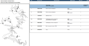

  11. KOSTIA65
    KOSTIA65 Участник форума
    15 авг 2013
    298
    Q7 3.0 BUG 07г.
    #411 KOSTIA65, 12 сен 2016
    Илья , ты определись про какой движок идёт речь ...
    То ты пишешь что у тебя BUG то показываешь схему 4,2 BTR ....
    Если всё таки BUG то вот твои патрубки отопителя.
  12. Илья1977
    Илья1977 Новичок
    10 сен 2016
    12
    #412 Илья1977, 13 сен 2016
    У меня bug, картинку в инете нашел, на мотор не посмотрел. Спасибо. Получается радиатор печки напрямую в вебасто идёт если по схеме смотреть (в реальности тоже только на вебасто нашёл). Может завоздушиться? Или тут однозначно дело в перепускном клапане?
