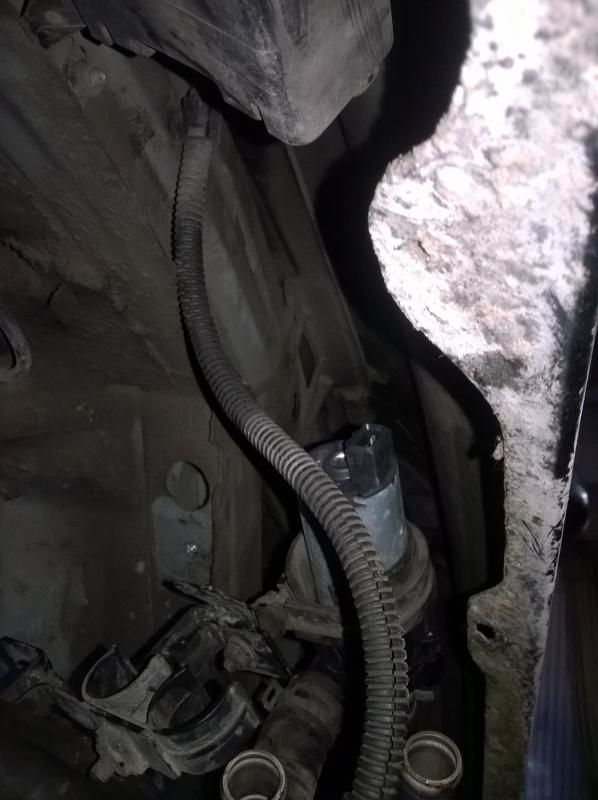

    Купил AUDI Q7 двигатель 4,2 бензин и обнаружил что слабо греет печка, в машине установлен 4-х зонный климат но при температуре двигателя 90 градусов из сопел идет чуть летний воздух причем у всех пассажиров. При увеличении скорости вентилятора воздух холоднее, но при активной езде в машине становилось теплее, при остановках холоднее (на улице всего 0 градусов, представляю что будет при -20) т.к. ездить в шапке и в рукавицах не хотелось пришлось разбираться. Как оказалось в машине есть дополнительный насос в системе отопления V50 (при диагностике компом ошибок по насосу нет, система его не контролирует т.к. он управляется через реле и блок управления его не видит) было принято решение его проверять. В связи с большой вероятностью выхода его из строя (менял на туране подобный только он стоит в системе догревателя двигателя) купил сразу аналог бош 0392020024 за 40$ (оригинал 200) и на разборке подобрал разъём с проводами т.к. оригинальный другой.
    Насос установлен под подкрылком переднего левого крыла, в верхней его части, подробно описывать разборку не буду, т.к. там все видно и понятно, фотографий не делал.
    Замена:
    1. Ставим машину в режим домкрат (для пневмоподвески);
    2. Снимаем переднее левое колесо;
    3. Снимаем подкрылок выкрутив все видимые саморезы и гайки;
    4. Взору открывается куча трубок алюминиевых соединённых резиновыми шлангами, а ровно по центру в верхней части крыла расположен насос за трубками;
    5. Проверяем насос, при включении зажигания насос должен вращаться (жужжать) если этого не происходит, то снимем с него фишку и измеряем напряжение поступающее от контроллера, если оно есть, то насос под замену, прозванивать насос на сопротивление бесполезно, т.к. в нём стоит электронная плата;
    6. Откручиваем крепление трубок к кузову и выводим трубки вместе с насосом;
    7. Берём ёмкость для слива антифриза, снимаем один из хомутов на насосе и сливаем антифриз в ёмкость (у меня вытекло литра 4);
    8. Снимаем старый насос при этом обращаем внимание на направление движения потока жидкости (стрелка на одной из выходных трубок), новый насос немного длиннее и тоньше по корпусу, трубки расположены под углом 90 градусов друг относительно друга (у родного трубки выходят в одну сторону, поэтому придётся заменить шланг с поворотом 90 градусов на прямой).
    9. Для установки нового насоса я заменил шланг с поворотом 90 градусов на прямой, длина шланга не более 15 см, лишнее можно отрезать.
    10. Установив насос не забудьте правильно подключить полярность насоса (в противном случае он будет вращаться в другую сторону и результат будет ещё хуже чем было до этого); на насосе бош полярность нанесена на разъёме, а на машине измеряете тестером либо определяете по схеме;
    11. Собираем всё назад, заливаем антафриз, выполняем инструкции по развоздушиванию системы и радуемся комфорту в машине.

    http://www.audi-club.ru/forum/album...2094477194653a81c750d_67805.jpg?dl=1452268478
    На следующем изображении вид самого двигателя находящегося вверху крыла со снятой фишкой питания.
    http://www.audi-club.ru/forum/picture.php?albumid=10042&pictureid=67801
