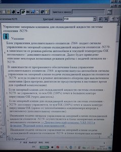

    Я думал по этому поводу с диагностами. Тем более примерно 2 месяца назад у меня перестала работать вебаста. ездил к электронщику, он мне паял плату. после пайки все заработало и с пульта и через MMI. меня смутил только тот факт что после пайки я ездил два месяца без проблем и прогревал авто каждое утро с пульта, т.е. все работало!!!
      140,2 КБ
      72
  14. Minoga
    Minoga Новичок
    21 июл 2012
    50
    Tiguan
    иногда бывает, что нарушается герметичность клапана и в разъем поступает ОЖ, что приводит к разнообразным глюкам, в т.ч и описанным выше, опять же, 2 месяца назад вебасто что-то убило:shock: ИМХО, нужно визуально осмотреть N279 и проверить разъем:nod:

    А где территориально находится клапан 279?
    Разъем проводов убит временем немного. фиксаторы отвалились частично.
  16. Minoga
    Minoga Новичок
    21 июл 2012
    50
    Tiguan
    в крыле над вебастой

  19. Minoga
    Minoga Новичок
    21 июл 2012
    50
    Tiguan
    как снять:
    ЭЛЬЗА
    Руководство по ремонту
    -Отопление-вентиляция-кондиционирование
    --Автономный отопитель, дополнительный отопитель
    ---82 Доп. отопитель
    ----Подключение автономного/дополнительного отопителя к контуру циркуляции ОЖ
    -----Функционирование, снятие и установка запорного клапана для охлаждающей жидкости системы отопления -N279-
