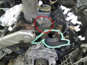

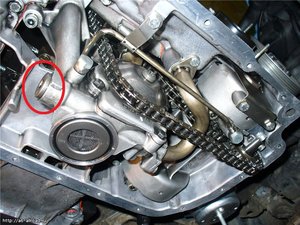

    Проверь, не заклинил ли клапан под этой заглушкой:
    Обязательно отпишись о результате!

    заметил что выдавило вот этот клапан,все было конечно в масле......

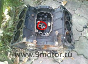

    глянули движок,
    блок треснул,а точнее вот эта приблуда,заварить наверно не получится.,печалька что делать не знаю,брать. контрактный двиг,брать блок,или продавать ее от греха подальше,40 000 назад двигатель уже откапиталил.....

    Может попробовать. Вставку, ввертышь или т.п.

    Сколько же было давление,что блок порвало?

    точно не знаю,на станции покурили-потрещали,они сказали что охеренное

    Дак клапан, который я указывал, смотрел?
    Вероятнее всего, что в блоке уже была усталостная трещина или концентрация напряжений. В масляной системе есть куда более нежные места, которые порвет много быстее чем чугун блока.
    Низ разобрали? Может что-то ударило блок со стороны колена?
