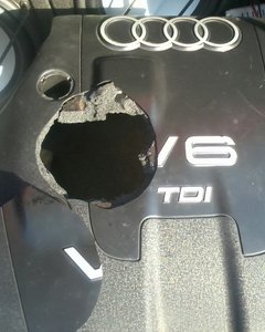

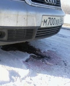

    ребятки всем спасибо. за помощь,собрали мое авто,виной всему была левая гбц-/шлифанули обе на всякий случай/,та в которой управляющая форсунка.авто супер,валит от души ,даже после 140 в пол ,чувствуется пинок под зад,,,,,утренний запуск при -15 градусов со второго оборота .....но проблемка следующяя-------пока стрелка о.ж не тронется с 60 гр. троит двигатель,даже когда подгазовываю маленько,и идет было сизый дым,,,,,,,,,,а теперь о слудующем косяке,,,ехал я ехал ,ни кого не трогал и тут я топанул в пол и вот она беда.обороты поднялись до отсечки,я с испугу заглушил авто на скорости 150. км/час и это на коробке автомат,представьте мои чувства...выхожу с авто и вижу масленный след длиною около 15 метров...фотки щас выложу....короче треснул стакан маслянного фильтра и оторвало трубку. подачи масла к турбине со стороны стакана где вкг...и масло потекло ручьем,а так же антифриз------почему х.з ,,,,антифриз то тут причем.?,......короче машина опять на сто....предположительно заклинил редукционный клапан?....без масла двиг.работал от силы 5-10 сек...на станции сказали не печально.........

    возник вопрос по поводу какая прокладка на кронштейне маслянного фильтра,металл или картонка и можно его на герметик сажать без прокладки или нет?будем. менять редукционные клапана и сам кронштейн маслянного фильтра,еще не узнал почему же антифриз вылился а точнее откуда.?:umnik::umnik:

    А вот это тебя не напрягает? Коробка, думаешь, цела?

    А с какой стати что то будет с коробкой ,,,,:confused: её однозначно пох... на дизеле отсечка в 6000об а ТОТ ЖЕ коробас стоит и на бензинке у которого отсечка в 9000об:umnik:

    Человек ехал на пятой передаче.

    Не делай глупую работу. Добраться до редукционного клапана на маслонасосе - полмашины разобрать. Залечь в закрытом состоянии он не может (если не чудо вдруг). Я там спрашивал про коробку, переспрошу: если двигатель крутанулся до отсечки, масло из коробки не выбросило? Передний сальник на месте? Чего вдруг "до отсечки"? И вот - редукционные клапаны в корпусе фильтра как обычно выходят из строя в сторону ослабления давления срабатывания, заклинивание в закрытом состоянии трудно представить. В общем - не спеши менять всё подряд... Помедленнее, кони.(С)
