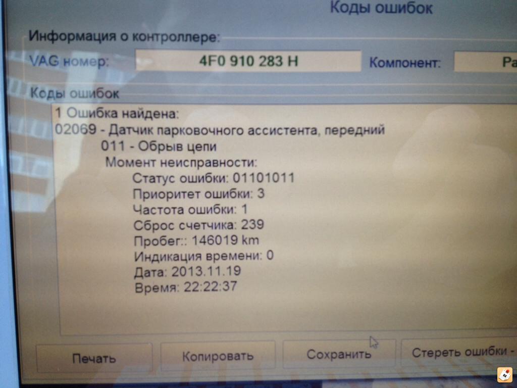

    Купил кузю с не работающим парктроником, выдает ошибку обрыва цепи всех передних датчиков[​IMG]
    Вопрос как разобрать и посмотреть что там с проводами или контактами?

    Клубни подскажите что делать, шнурок показал что все передние датчики накрылись, этого же не может быть! Хочу узнать куда идут провода? Может контакта нет на блоке управления!?

    Спасибо, я хочу узнать куда идут провода от датчиков! Не может быть что все передние датчики накрылись разом!
    Кто подскажет где копать?

    Меняй датчик, какой именно диагностика должна подсказать.по крайней мере у меня подсказал

    Не битая! Диагностика показала что все сразу! Это может значить что где то возможно обрыв я думаю что нет контакта на блоке управления парктрониками[​IMG]

    1 не вижу обрыва цепи по всем передним датчикам.
    2 достатчно одному глюкануть и отрубается весь парктроник сразу
    3 не факт что шнурок покажет какой именно из датчиков накрылся
    4 если это передний центральный, а водичка чаще всего именно там скапливается, место такое. То бампер придется снимать. Потому как добраться до него практически невозможно. Там накладка стоит из пенопластоподобного материала, она как раз и закрывает доступ к датчику, практически полностью. Если этой накладки нет, значит бампер уже кем то снимался, и есть шанс обойтись малой кровью без снятия оного. Но муки будут обеспечены. Так что уж лучше всетаки бампер снять. Проводку кстати отключать совсем не обязательно. Датчик можно будет достать запросто.

    Да, вот еще чего забыл. Думаю что если их по очереди (на снятом бампере) отключать, то когда отключиться замкнувший, то по остальным будет сразу видно, рабочие они или нет.
