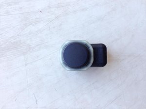

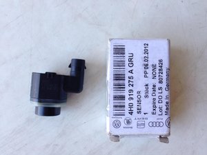

    У меня есть один такой новый
    4H0 919 275 A GRU
    1500 руб.
      66,9 КБ
      195
      50,6 КБ
      179

    Забрал бы, если в центре бываешь.
