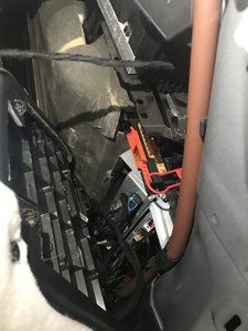

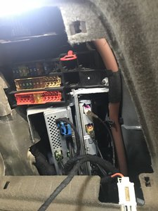

    Вот фото багажника, блока нет

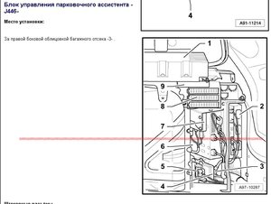

    А ты думал у тебя блок будет доступен сразу как ты накладку снял :)
    Разбирай обшивку пола и ищи его под тюнером (тюнер у тебя на третьем фото)
    Еще раз посмори на картинку которую я выложил , это правая сторона, красной линией я отметил примерный уровень пола багажника

    Огромное спасибо за помощь! Нашел под тюнером в самом низу, пришлось все снять, до железа. Окислились контакты и блок не работает, нашел на разборе использованный, завтра заберу и буду проверять.
