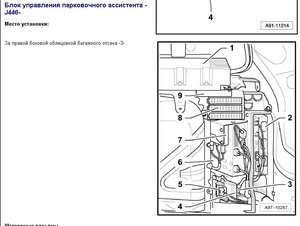

  19. going
    going Живу я здесь
    28 авг 2014
    2.436
    Q7 3.0 TDI 15
    а вы как искали ? искали блок на котором написано большими буквами "Блок парктронника"
    скрин в аттаче

  20. Дмитрий-80
    Дмитрий-80 Новичок
    19 июл 2018
    19
    Азербайджан
