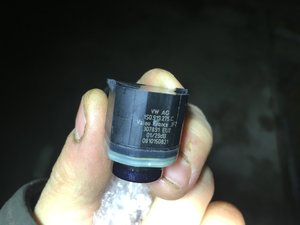

    Ранее 2 штуки менял передние. Ставил 3C0. На этот раз вышел из строя задний центрально-левый. После нескольких заменителей, которые глючили, показывая что сзади очень близко преграда, а по факту их нет - я поставил 1S0. Заработал как родной. Специально проверил, сдавая назад до преграды и потом вперед до преграды. Вопросов по работе всей системы не возникло.
    Да ё-моё, неужели передние отличаются от задних ?
    P.S. Вот что поставил. Сфоткал перед установкой.
    Что характерно: Valeo France вместо привычного Valeo Germany

    Подошло, потому что 29 Db. а вообще у Q7 другие номера и буквы -3C0919275P , 3C0919275S, 4H0 919 275

    Там же их много модификаций. Один и тот же номер, но разные буквы в конце. Значит, видимо, модификация датчика 1S0 919 275 C подходит на Q7.
