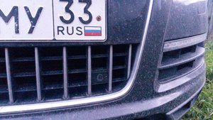

    Поставил эти датчики, два средних передних. Врет, все время показывает что препятствие близко. Боковые колбасит туда-сюда. Правда, бампер заменил на s-line, и они стоят теперь в решетке.
    В чем может быть дело?

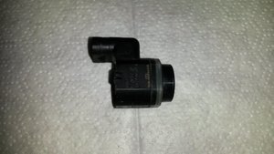

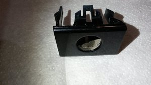

    у меня стоят такие. покупал когда бампер на рестал менял. причём на коробочке другой номер

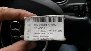

    у меня машина 1/07 поставил в решётку два датчика 4H0 919 275 A GRU и всё работает.

    я когда менял бампер с до рестала на рестал наружние датчики оставил старые, внутренние (в решётку ) купил
    4H0 919 275 A GRU (у них фишка вставляется не с боку а сзади ) ВСЁ РАБОТАЕТ ! ! !

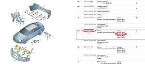

    каталог на рестал вот что выдаёт

    откройте каталог elcast ( можно через exist), там и расписано ,что на нашем кузове шло три блока парктроника с датчиками.
