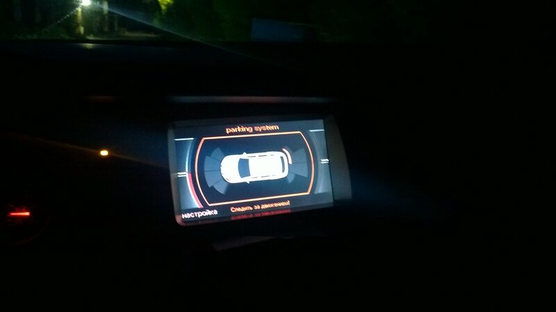

    Сдох один из датчиков. Точнее задний правый. Оригинальный номер
    3C0919275L
    exist выдает болт - не поставляется. аналог - starke 204-032
    Заказал на али - 3C0919275P
    https://img-fotki.yandex.ru/get/769006/3928630.b/0_19355f_e55baa3d_orig
    результат:
    датчики местами менял - не помогает - глючит точно также.
    Купил Starke в экзисте - и тоже самое.
    Что делать теперь не знаю....

    жгут смотрел первым делом. датчик переставлял на лево - он туже картину рисовал, но слева уже. бред какой то...

    код 3C0919275L не актуален еще с 2011г, замена на 3C0919275AE (только для блока парктроника 4F0910283D и Е). экзист правду написал, только замену не адекватную выдал ))
    а вообще конечно надо по коду блока парктроника смотреть какой датчик брать, а не наугад.

    Вопрос решился Бушным датчиком с разборки.
