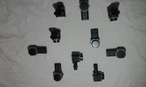

    я косу с разбора брал и выбирал лучшие

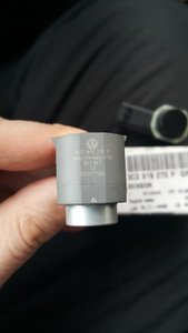

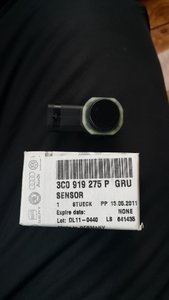

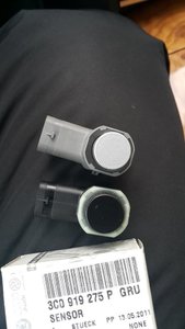

    купил 2 датчика на перед
    3C0 919 275 PGRU
    правда в разных местах в виду ценника
    а они какие то разные
    внешне вроде как одинаковые

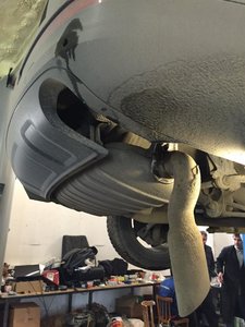

    Может кому пригодится?
    Крайние датчики в заднем бампере, проще достать опустив заднюю часть выхлопной трубы вниз (ослабив хомут). Это можно проделать не только на подъемнике или яме, но и на ровной площадке.

    Я смотрел. Парктроники сзади достать намного легче, чем спереди. Да, можно и без ямы (поддомкратив зад машины) и лечь на пол в спецодежде. Но с ямы или с подъёмника просто поудобнее и почище будет. :)
