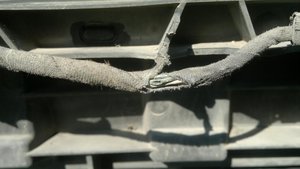

  8. Странник_01
    Странник_01 Живу я здесь
    25 мар 2007
    1.070
    A6/4F/C6 3.2Q 06г.
    Тебе правильно говорят - смотри жгут проводов.
    Вот что было у меня:

  11. Странник_01
    25 мар 2007
    1.070
    A6/4F/C6 3.2Q 06г.
    Вы не правильно понимаете, все парктроники подсоединены паралельно и провод "массы" от скрутки идет к каждому датчику отдельно.:umnik:
