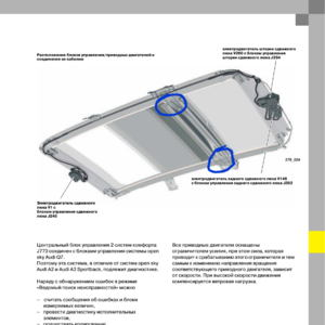

    Коллеги, подскажите. Сегодня, при закрытии люк не закрылся. Обломилось с одной стороны крепление пружинное. То, что поднимает сеточку вверх. Этот кусочек и давал люку закрыться. Прижал пальцем, рукой утопил шторку, закрылось. Что нужно поменять? Как это сделать? Заранее благодарен.
  6. lakulkin
    lakulkin Живу я здесь
    11 янв 2008
    1.809
    Q7 4,2 Бензин
    Было такое. Снял вторую пружину. Езжу без мухоловки
