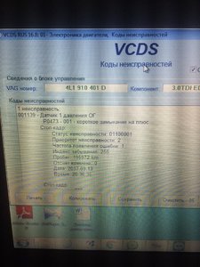

    Добрый вечер, что делать?

    Проблема не с ЕГР а с DPF . Если так подольше покататься придется удалять сажевый . Так что надо разбираться с этим датчиком . Если проводка исправна его то скорее всего замена. Номер 3 на картинке твой датчик :

    Добрый день, сажевый у меня вроде удален, сварной шов на банке сажевого есть. В этом случае из-за чего может выскакивать ошибка, я так понимаю если сажевый удален этого датчика вообще не должно быть?

    Спасибо, поменял датчик ошибок нет.

    Если то что в простонародье называется сажевый фильтр (на самом деле это система DPF ) удалено правильно , не должно возникать никаких ошибок по ее компонентам . Это есть датчики :
    - ТОГ до и после фильтра
    - датчик перепада давления на фильтре
    Т.е. после удаления должно быть возможно просто снять разъемы со всего этого и никаких ошибок возникать не должно. Автомобиль и его эбу должен быть идентичен таковому продаваемому изначально в России например без системы DPF.
    У вас же скорее всего потерта маска ошибок - так делают 90% "удаляльщиков"
