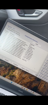

    Вот часть видео
      1,4 МБ
      39
  5. Melkon&Ratkov
    25 фев 2014
    8.692
    1 цилиндр форсунка в помойку судя по этой картинке . Какие данные по коррекции нулевой подачи по форсункам?
