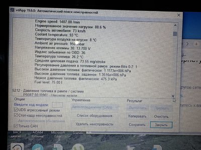

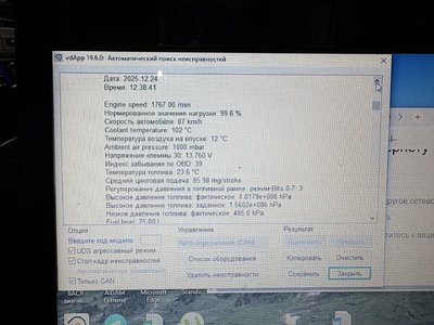

  13. Maxnik666
    Maxnik666 Новичок
    29 дек 2025
    18
    Наверное это

  14. ser_gr72
    ser_gr72 Старожил
    23 окт 2006
    28.387
    Лог - это промежуток временной с данными.
    В программе даже есть специальная кнопка лог. Нужно выбрать показатели, которые выше обозначили, и включить запись при разгоне.
