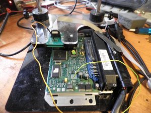

    PS: Кстати, мозг коробки можно шить и без перепайки с помощью вот такой тулзы.

    С ограничителем понятно вы его на 470 "крутанули", а вот второе значение что было 150, а стало 310
    И что вы сделали по адресу 70514 Расскажете :shuffle:?
    джей таг или бдм ?, столик такой и бдм 100 у мну есть :)

    Не стал прошивать внутрисхемно ибо с документацией и с колодкой для впайки на плату напряг.
    Опять "сдул" строительным феном (7-мой раз) залил то что АлексВ сделал.
    Как говорится "как бабушка отшептала" коробас больше не ловит оверхантиг.
