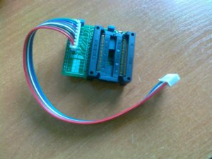

    Пришёл адаптер для программатора ,осталось только научиться выпаивать-запаивать шлеф и слить прошивку.

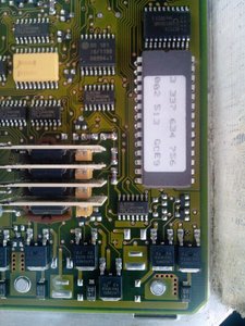

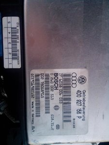

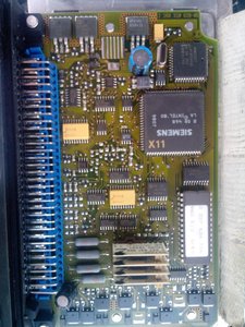

  16. audi-sila
    audi-sila Завсегдатай
    25 мар 2009
    501
    A8QD2/AFB/BAU
    а вот и фото блока

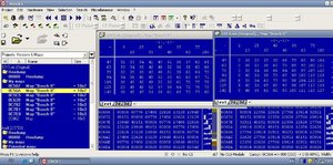

    Парни, кто шарит в программировании, если есть возможность качните Ida pro (с рутрекера например), прога может дизассемблировать данную прошивку. процессор Intel 8051. Прога строит какие-то алгоритмы, но я в них ничего не понимаю. Может кто-нибудь сможет разобраться как работает прошивка...
    В олсе в ручном режиме нашел несколько карт, 8 бит представление. Однако не понятно, что это такое, даже предположительно.
    Прилагаю скрин из олса.
    Какие будут ваши предположения?

    Если логически мыслить то с увеличением крутящего момента мы получаем раньнне блокирование ГТЦ и более быстрое переключение передач.Нужно в прошивке только найти это значение крутящего и изменить на большее значение.
  20. audi-sila
    25 мар 2009
    501
    A8QD2/AFB/BAU
    а может на меньшее? так как мотор все равно выдавать будет старые значения но блок акпп уже будет их понимать как высокие
