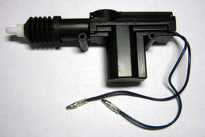

    По сабжу, судя по фото моторчика и его креплений, вполне можно установить если нужно быстро сделать, обычный активатор.

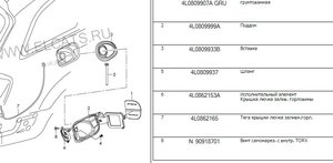

    чем откручивать на дорестайле моторчик? Разобрал все, снял усилитель, вижу моторчик.Хочу снять его и отдефектовать
    там 2 шестигранника торчат неудобно. На 4,5 головкой попробовал - велика, меньше в наборе не оказалось.

    Вместо 2 болтов 8 (ниже на картинке) вижу изнутри, из салона, только 2 шестигранных шпильки, сантиметра по 2 длиной.Их и крутить? или нужно в прорезь вставлять головку и шляпка шестигранников там, в полости между салоном и улицей? 1.jpg

    Я снимал пластик горловины и от туда зализал и откручивал. Когда пластик снимешь то горловина становится подвижной и ее можно отодвинуть, рука пролазит в проем. Будь аккуратней с пластиком, он на защелках, а отверстия для отгибания видны. Для лучшего снятия край кузова проклеил скотчем молярным, что бы не поцарапать. Инструкцию по снятию брал с Эльзы.
  9. Galeley
    Galeley Участник форума
    6 сен 2014
    453
    4.2 Q7 2007 г.
    Откручивал саморезы под номером 8, вроде их было 2, а 4 штуки это собран корпус самого замка. Эти же саморезы и регулируют вылет замка. И главное не урони их в нишу, от туда их не достать , будут греметь потом в кузове, я один уронил и ремонт продлился два дня, пока магнитом достал.

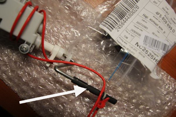

    Добрый день! Можно уточнить что за "штука для покраски ресниц"? Фото не открываются. (
    У меня тоже развалился пластмассовый язычок и насколько я понимаю он идет в комплекте с приводом?
  16. Asket
    Asket ₪₪₪₪₪₪₪₪
    17 мар 2009
    18.512
    Q7 3.0TDI
    Вот такая стрелкой нарисовал, просто пластиковая круглая ручка, конец заточил надфилем.
