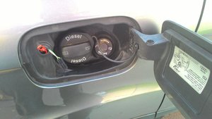

    Чот я запутался. У меня дорестайл - лючок открывается с кнопки на водительской двери, закрывается нажатием на лючок))
    мне необходима замена моторчика (перестал открывать лючок - пришлось варварски выдерать, штырёк при этом естественно отломил. моторчик при этом продолжает жужжать...)
    подскажите как его заменить и что заказывать для этого.

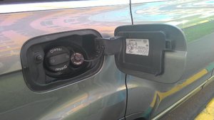

    Joey, если, как ты все описываешь, то на ДОрестайле, "запавший" лючок открывается обычной кредиткой. Там при сильном надавливании при закрытии лючка, западает металлическая "планка" и "выдирать" ничего не надо.
    Надо все же разобраться, если у тебя поворотный "штырь" смотрит на тебя при открытом лючке, то у тебя конструкция рестайла...
    Возможно, фото, прояснит ситуацию.

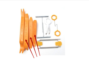

    Я отверткой не стал, поддевал во таким набором , по кругу горловину малярным скотчем обклеил, чтобы аккуратно было. Снялось всё быстро, и поставилось тоже. Спасибо, камрадам за инструкции и подсказки.
  8. mazz
    mazz Новичок
    4 апр 2013
    82
    Q7 2010 3.0TDI
    подскажи плз что за набор? где купить? похоже аналогичная проблема, сначала не открывался а теперь перестал закрываться лючок, пипка проваливается с прокруткой, но не фиксируется в нажатом положении, если не трудно - прошу в личку отписать подробнее алгоритм разбора и ремонта. спасибо!

    На Ебэй я покупал. Вот название по ихнему. Материал хороший, гибкий. Пришло за три недели.

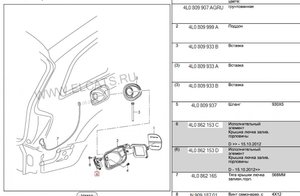

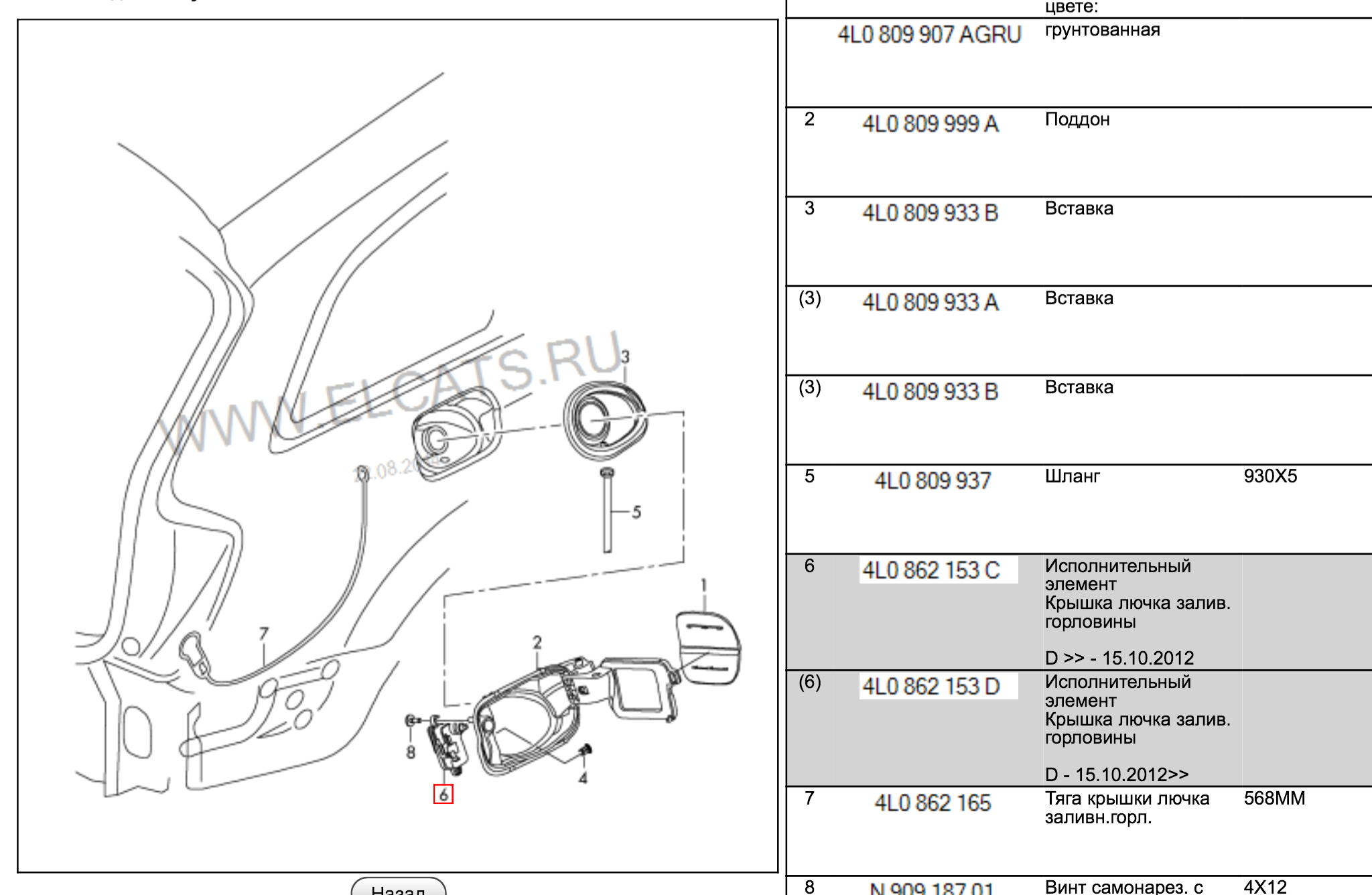

    Спасибо друг! остался только вопрос по картинке, правильно ли я понял что обозначение "D>>-15.10.2012" означает - для машин выпущенных до указаной даты? а "D-15.10.2012>>" - после указаной даты?
  12. Андрей48рус
    Андрей48рус Участник форума
    8 май 2012
    147
    Липецкая обл.
    Q7 3.6 09г.
    Короче у меня как нарисунке!

    Я у себя чинил, если пользоваться пластиковыми лопатками все снимаеться на ура. И да, перед снятием горловины надо повернуть замок против часовой стрелки на 90 градусов и вынуть саму направляющюю со штырьком.
  17. Yzao
    Yzao Завсегдатай
    30 июл 2014
    959
    Q7 3.0TDI CCMA 2009 рестайл
    #57 Yzao, 10 авг 2015

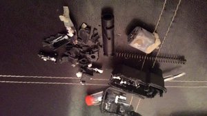

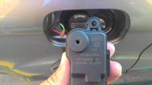

    Коснулась и меня данная проблема, тока замок на рестайле немного другой! 1 возле ребра жёсткости и защелки линейкой поддел, 2 отсоеденил контакт и открутил 2 винтика, после снял тягу, ну и чтоб проводки не завалились просунул их в отверстие от штыря замка, теперь хоть не видно что крышка не закрыта! Сам замок прост (моторчик толкает шкиф блокирующий движение штырька который за счёт пружины и прорезец выталкивается и поворачивается) но видимо спаян и для замены того же моторика не разобрать, пришлось покорячиться, в итоге был обнаружен мёртвый и окисленный моторчик,также все пустоты заполнены следами окисления. В итоге заказал новый 4L0 862 153 D
