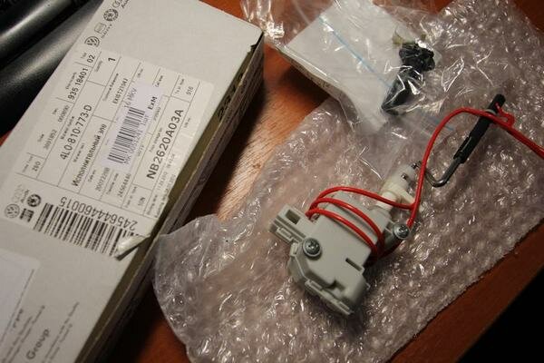

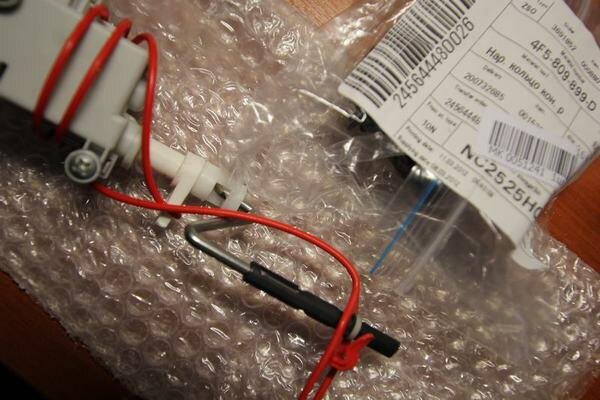

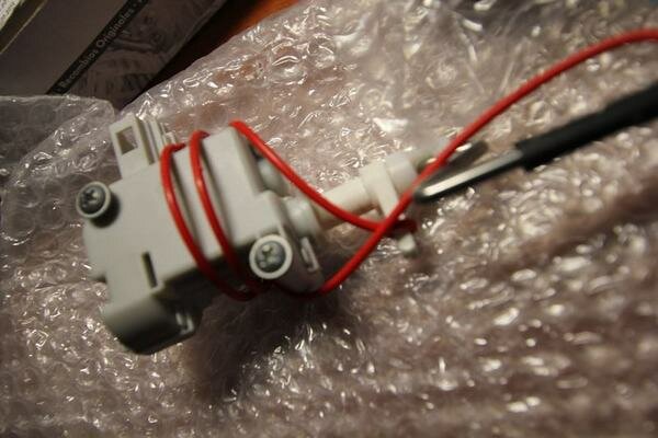

    Фотографии в альбоме «4L0 810 773 D Замок лючка бензобака + нужно сразу 4F5 809 899 D Привод с направляющей лючка бензобака» на Яндекс.Фотках
    Если надо кому пишите.
