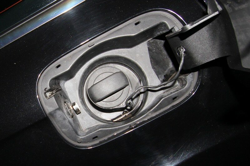

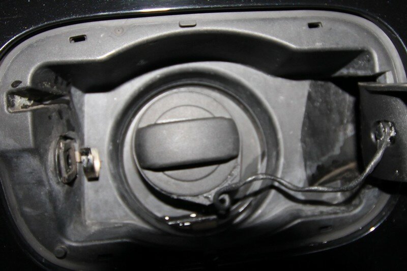

    Как то недавно нажимаю лючок бака, а он не открывается, попросил товарища тыркнуть дверцу когда нажимаю. Открылось.
    Подхожу и вижу, что пипка защелка не торчит :shock: И куда она делась тоже непонятно, вообщем нет ее нигде.

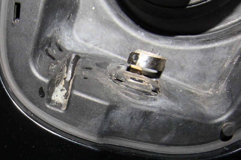

    Полез разбирать снимать боковую панель, усил там мешает, тоже снимал. Добрался до моторчика и вижу, пластиковый конец защелки отсутствует, куда то отвалился. Немцы подошли к делу с умом, но как всегда подошли задом. Вот снятый моторчик с подергушкой на случай открывания вручную. Вот так он выглядит ( закрепленный он под наклоном) .
    Вот он с другой стороны.
    Вот посадочные места его.
    То есть шурупами со шлицами вовнутрь, снаружи не подлезть, ибо железо в виде кузова снаружи и получается этакая железная запазуха.

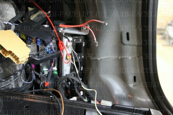

    И ТАК БЫВАЕТ:
    Ааа отбой по моей теме :)) Короче когда ставил привод багажника - натянул кольцо (от крышки лючка бензы) и аккуратно проложил его за предик мол хрена болтается :))))))
    [​IMG] - на фото красное кольцо с красным пластиковым проводом!
    Спасибо Виртуозу!!! Подсказал!!! Сегодня ослабил кольцо подергал его - пошел нажал на открыть крышку и опля :)) Крышка защелкнулась ;-)) Фуууу думаю :)))))
