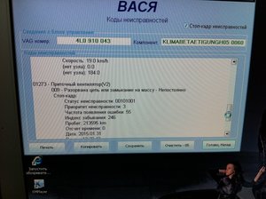

    Диагностика выдала вот такую ошибку

    у тебя неисправен вентилятор приточного воздуха. (который за бардачком)..ремонтируй или меняй. стоимость полного ремонта окло 3000 руб. замена на новый оригинал 15000. диагноз установлен - лечение за пациентом!
