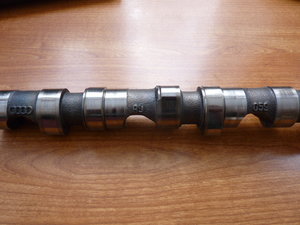

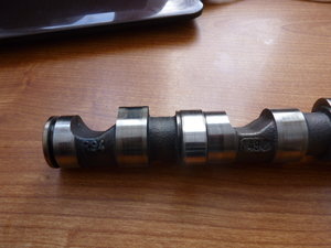

  10. Вова.Fv
    Вова.Fv Живу я здесь
    10 апр 2011
    2.025
    A6/C5Q 2.5TDI 99г
    Подскажите по маркировке? 99 - это год выпуска? Что за RS4 на второй фотке?

  12. saw
    saw Живу я здесь
    25 сен 2005
    3.969
    A6 C5 Q Avant 2.5TDI (BDH), в прошлом много поколений продукции VAG'a
    А не R94?

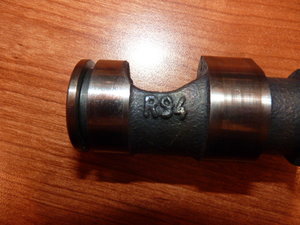

  13. Вова.Fv
    10 апр 2011
    2.025
    A6/C5Q 2.5TDI 99г
    Ну да, пригляделся, вроде R94. А 99 это год?

  14. юрий.в.
    юрий.в. Старожил
    25 сен 2010
    5.477
    A6/C5 2.5TDI AQ 99
    Это старого образца!На новых кулачок на прессован!
