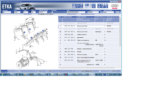

  4. ser_gr72
    ser_gr72 Старожил
    23 окт 2006
    28.036
    вот твой вин пробитый
    внизу готовый файл для ETKA и форсунки по этому вину
  5. Alex-3
    Alex-3 Участник форума
    9 окт 2010
    495
    Audi A4 2.5TDI BDG
    Спасибо.:beer:
