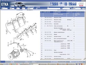

  13. ser_gr72
    ser_gr72 Старожил
    23 окт 2006
    28.036
    #53 ser_gr72, 27 фев 2011
    мне ETKA по моему вину дает 059130201G
    и экзист в аналогах 059130201F не даёт, а по каждому номеру дает только номер боша.
    откуда такая инфа?
    возможно, последние для BAU, он же евро3.
    для A6 ETKA дает одну картинку для всех V6 и две строки по форсункам
    1- евро3
    2- евро4
    а дальше фильтрует по вину.
  14. Alex-3
    Alex-3 Участник форума
    9 окт 2010
    495
    Audi A4 2.5TDI BDG
    #54 Alex-3, 27 фев 2011
    ser_gr72 Посмотри по ЕТКЕ ,если можно, на мой вин что скажет
    :beer:
    Может я что с екзистом чёто не понял???:shock:
  15. ser_gr72
    ser_gr72 Старожил
    23 окт 2006
    28.036
    заслал вин на расшифровку.
    но ETKA и без вина на A4 05 BDG дает только один номер

  18. ser_gr72
    ser_gr72 Старожил
    23 окт 2006
    28.036
    перепутал с BAU,
    BDG и BDH евро 4.
    топик поправил
