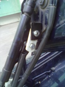

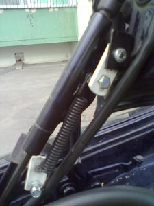

    наконец у меня дошли руки и я сделал себе автоматическое открывание:rock: только видео не получается выложить(

    Если не трудно, то выложи фото пожалуйста..

    до конца ещё не доведено, нужно всё это как нибудь эстетически оформить, ждёмс очередные выходные.

    пружину купил в ГАЗовском магазине, помоему от сцепления газели, но её нужно одевать в натяг слабоватая она, другой не нашел чтоб подходила по размерам а покупать VAG за 800р одну как то не очень охота.

    подскажи размеры пружины. или может знаешь точно от чего она. интересно получилось

    по той ссылки на форум шкодоводников :D есть номер пружины 4F5 827 665 A. Почему бы его и не взять?
