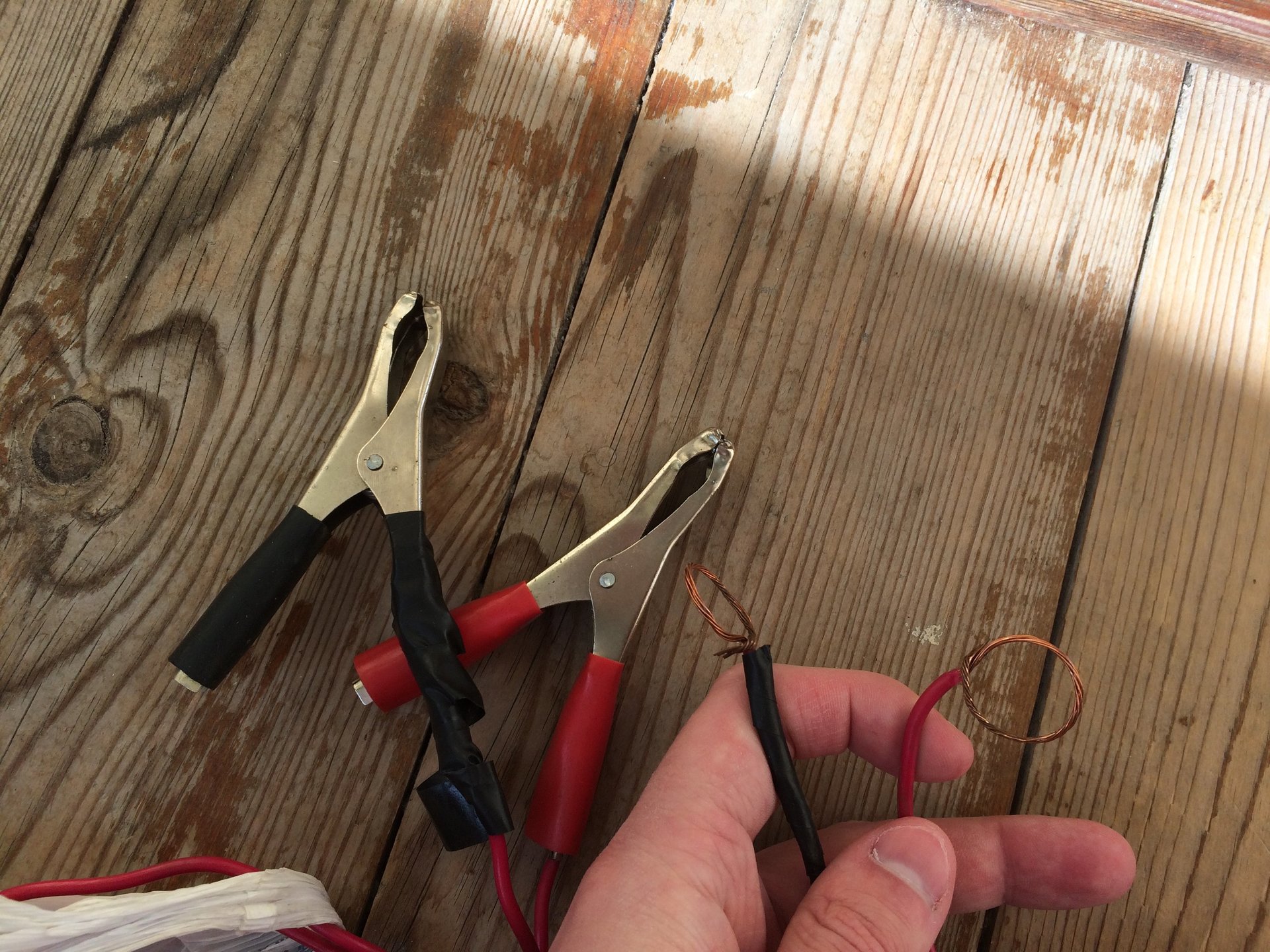

    Посмотрел, взял кусок стальной проволоки 1,5 мм (её разгибало пару раз [на будущее надо брать потолще], приходилось сгибать немного по-хитрому, фото приложу позже, крючок теперь поселился в машине у товарища) и утром пошли открывать.
    Управились где-то за час (молодость, неопытность, боязнь что-то задеть/сломать/поцарапать тому виной). Пару раз залезал под днище, чтобы выяснить местоположение тросика и подцепить его крючком [машина ужасно низкая, голова еле пролезла под бампер:laugh:]. С первого раза открылся только правый (левый со стороны руля) замок, но потом дернул посильнее похрабрее со стороны правой фары (расстояние появилось) и второй замок тоже поддался.
    Вуаля, капот открыт, доступ к плюсовой клемме есть, подкинул второй аккумулятор {knyazevpit, фееричной искры не наблюдалось, хотя с Вашим сообщением согласен, так и не понял этот нюанс; провода хиленькие были - 0,8 мм2 примерно (см. фото)}, пикнула сигналка, но машина не открылась, снял минусовой крокодил с болта шкива коленвала, зачистил наждачкой последний, подкинул аккум ещё раз, опять писк сигналки и машина открылась.
    Bla©k, поздно увидел Ваше сообщение, в понедельник утром уже открыли, но на будущее обязательно возьму на вооружение, спасибо. В нашем случае ничего вроде ничего не должно было выйти из строя, про искры писал выше (их не было), поправьте, если не так.

    Если бы аккумулятор подавал признаки жизни, то искра могла быть "медленной" с потекшей изоляцией и нагревом до красна проводника.

    Очень много прикуривальщиков зимой с подобными проводами. Изоляция толстенная, а сечение - ни о чём.
    Ничего не течёт. Это же не коротец на живом заряженном аккумуляторе.
