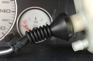

    Нашёл от мерса Bosch 129 р. шт. 1 день
  15. Serg37
    Serg37 Старожил
    25 фев 2013
    5.735
    Ивановская обл.
    100/С4/2.3/16.4.91
    По подробнее пожалуйста :)
  16. SRGK60
    SRGK60 Живу я здесь
    25 май 2012
    2.922
    А6/С4 1.8 97'avant
    3 340 522025
  17. oko-63
    oko-63 Живу я здесь
    3 мар 2008
    3.611
    100/4A 2.8 AAH 92г
    Народ разное колхозит:
    VAG 1J0 906 102
    VAG 443906102G
    А Bosch 3 340 522025, судя по фото в экзисте, жестковат будет.

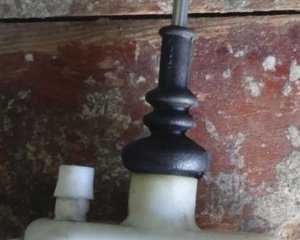

    Поставил сегодня, все норм вроде, закрывается-открывается
  19. oko-63
    oko-63 Живу я здесь
    3 мар 2008
    3.611
    100/4A 2.8 AAH 92г
    Там же вроде как гармошки нет, как оно складывается? В зоне гладкой части?
  20. SRGK60
    SRGK60 Живу я здесь
    25 май 2012
    2.922
    А6/С4 1.8 97'avant
    Так и в штате гармошки нет, как и здесь. Что понравилось...В узком месте дырочка совсем маленькая, что позволяет с натягом поставить, а значит более герметично,. Вобщем думаю ходить будет
