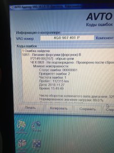

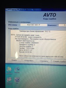

    Добрый день ! Может кто сталкивался с проблемой , отказали 3 цилиндра, зависли 2 ошибки

    Очень интересно . А причем тут ошибка по питанию форсунок ?

    Завожу двигатель на холостых 6 цилиндров ошибок нет , стоит газануть за 2 тыс и подержать газ сразу отрубает ряд форсунок . Я так понимаю нехватка давления в рампе т,к все давит в обратку . Завтра вычислю какая льёт и буду думать что делать дальше , в обратке большое давление что разорвало шланг. Заменил на новый , начало сарвывать.

    Опять же слив в обратку приведет к ошибке по низкому давлению в рампе а не по обрыву цепи целого ряда форсунок .

    С ошибке по низкому давлению все и начиналось , когда вдавливаешь на газ .в спокойном режиме езды ошибок небыло. Потом внезапно выскочили ошибки форсов. Моя точка зрения что при слабом давлении топлива в системе она отключает форсунки.возможно такое ?

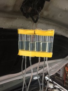

    2й цилинд

    И коррекция во 2 м цилиндре значительно отклонена относительно остальных, и щёлкает сильно форсунка, грешу на неё , заменить а потом если что дальше копать
  12. Melkon&Ratkov
    25 фев 2014
    8.692
    2ю менять ...
    Проверка - на заглушенном моторе снять разъем с нее . Потом завести мотор и попытаться поднять обороты до 2000об . Смотреть результат в виде появившихся ошибок . Если предположение верно не будет работать только вторая .

    Ортатка форсунок в норме(
