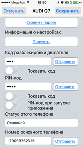

    Хочу спросить,а скажите пожалуйста,если оператор или ещё кто на эту симку пришлёт СМС,вебасто включится,или же она как то привязана к проге или к вашему телефону и т.п?

    Привязана к телефону. Вот Приложение от SOBR
    (Меню настройка ПО)

    скорее да ) менюха только на фото не такая
