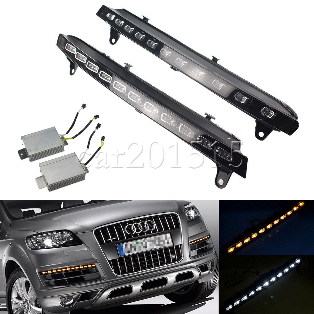

    Товарищи, подскажите, а кто-нибудь ставил такие лед-полоски на дорестайлинговый Ку7 ???
    я так понял они как лед-маркеры на бмв е71 ? с обманками работают?
    з.ы. У меня дорестайлинг. Фары не хочу менять. Хочу просто лед-полоски поставить. Так вообще можно?

    Это китайские. У audi либо DRL либо повортники.
    Главный, что, нужно понимать - срок службы неОриг может быть ограничен.
    Отвечая конкретно на вопрос " Фары не хочу менять. Хочу просто лед-полоски поставить. Так вообще можно? "
    Да

    Ну если китайские переделать немножко,то-есть светодиоды дневного освещения,то-есть купить хорошие и перепаять,то будет лучше чем vag... Только вот найти кто это делает или самому сделать,отчета на drive2 полно и нечего сложного там нет...А так китайский синевой отдает и еще и не светят ярко...А с поворотником все норм,нечего менять не нужно...

    Дело даже не в том, что, они паршиво светят...
    Зачастую начинают запотевать зимой и через некоторое время перестают работать.
    А VAG и так ослепляет куда и зачем, что, либо делать лучше, если есть ориг...
    А если вскрывать и переделывать может пострадать герметичность ,что, повлечет за собой снижения порога "отказоустойчивой работы"...
    По мне так хочешь DRL врезай ориг да переноси в фару поворотник...

    штатные также умирают, на раз два из за запотевания, только у штатного внутрях еще и драйвер стоит что приводи штатный в состояние трупа неремонтопригодного. у китайца ничего не стоит и легко подается ремонту
    Многие кто ставили, там обычные светодиоды стоят,
    светят тускло,
    встают в дорестайл,
    подключаются штатно
    драйверов не имеют, построены на "резисторной схеме" как следствие через неделю - месяц начинают деградировать (иногда сразу) светодиоды и светят в невпопад и гаснут.
    Контроллера переключения Дхо-поворот не имеют , при включенном указателе поворота будет гореть и дхо и поворотник
    ту коробочку , которая идет в комплекте можно не ставить если машина принимает кодировки на диодные поворотники.
    В этой коробочке два резистора чтобы не было ошибок
    За свои деньги не плохой вариант, не сложно доработать в нормальное состояние будет светить не хуже штатного.

    а где можно доработать? цена вопроса?
    сам комплект на ебэе/али стоит 10 руб.
    вот думаю, заказать или нет, поиграться :)

    На там же драйве есть куча людей которые думаю смогут доработать, стучитесь общайтесь :)
    Я себе такие взял, разобрал занимаюсь по часу раз в две недели :)
