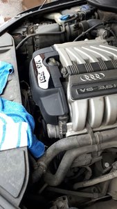

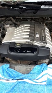

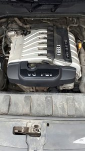

    решил на мотор крышечку поставить
  6. Денис Добрый
    Денис Добрый Живу я здесь
    19 янв 2015
    1.695
    Приморский край
    AUDI Q7 3.6
    Где взяли такую крышку? По чём?))
  7. Nikosan
    Nikosan Живу я здесь
    11 дек 2014
    2.264
    Q7 3.6 FSI 2006г.
    изначально пошел правильным путем- берем каталог Q7 2010г. крышка мотора 3,6+ 2 кронштейна+ (2+2) винта. за неделю пришло все, кроме крышки. заказ сняли и при перезаказе озвучили срок месяц. ...но я подумал,что на Туареге похожий мотор и заказал крышку от него(такие же цифры,но другая буква на конце). дороже на тысячу, но пришла через 2 дня. Ставлю...не подходит...маленький кронштейн с Туарегом одинаков, а большой они решили с Ауди сделать разным( посадочные места крышки в других местах). расстроился, выставил крышку на авито....потом подумал и заказал кронштейн тауреговский. поставил новый кронштейн, чуть подпилил и вот результат. Поэтому кто решит поставить крышку есть два варианта
    1. Крышка с кольцами(ждать месяц,дешевле на 1000)
    2. Крышка с надписью V6 FSI
    Вариант 1 =5500
    03H103777B- Держатель(либо вариант 2)
    N__91084402- Саморез с внутренним torx 2 шт.
    N 91096701- ВИНТ TORX M6X16 2 шт.
    03H103777A- Держатель
    03H103925D - Крышка Ауди
    Вариант 2= 6500
    03H103925G - крышка V6 FSI
    03H103777C -Держатель(либо вариант 1)
