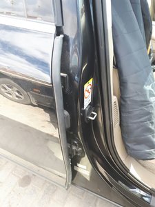

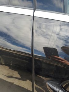

  13. Nikosan
    Nikosan Живу я здесь
    11 дек 2014
    2.264
    Q7 3.6 FSI 2006г.
    сегодня поставил междверный уплотнитель.

    Q7 V12 TDI
    А разве эта резинка не на всех кушках идет :shock:

  17. Nikosan
    11 дек 2014
    2.264
    Q7 3.6 FSI 2006г.
    на Q7 4L не встречал

  20. Nikosan
    11 дек 2014
    2.264
    Q7 3.6 FSI 2006г.
    от Туарега- 7L0839717 / 7L0839718 . срезать короткий кончик резинки(она Г-образная) и ставить.
