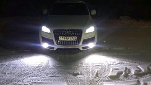

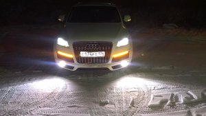

    Сегодня тоже приобщился к прекрасному. Устанавливал сам, примерно за час. В общем ни чего сложного нет. Сначала открутил верхние саморезы, потом боковые. До нижних рука не дотягивалась.:shock:. В общем для удобства нужно снимать защиту двигателя. Иначе до нижних плохо добираться ( руки обдирать не охота ). сама решетка снимается легко, сначала отщёлкиваем верх, ну а потом тянем за бока, потом за низ. Бояться не надо, ни чего не сломается. Ставим в обратном порядке.

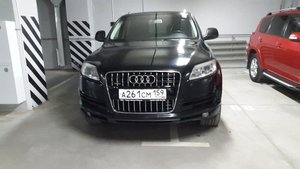

    Спасибо SKIF за инструкцию, поменял вчера за 40 минут.

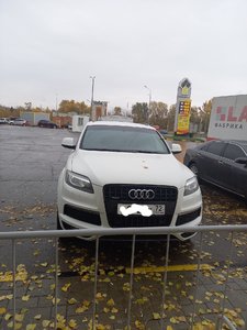

    Всем привет. Может кто-то хочет махнуть решетками?:) с-лаин рестайлинг чёрная, хочу хром.
