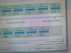

    Добрый день у меня такая проблема может вы подскажите что мне делать, я слил образ жесткого диска с рабочей головы ( заранее удалил с нее навигацию, все контакты телефона и информацию на Jukebox) Сделал образ через программу Macrium Reflect и столкнулся с такой проблемой мне не хватает 1 мегабайта что бы клонировать жесткий диск, причем пробовал я на разных жестких дисках, на новый с алика, на бу оригинал! везде одно и то же! что мне делать? можно ли как то оригинальный образ какой то раздел уменьшить на 1 мегабайт? прикладываю фото
    пытался через акронис уменьшить размер файловой система( 1 раздела) он не дает мне этого сделать, пишет файловая система не редактируется
    сверху на фото это образ готовый, снизу это новый подключенный жесткий диск

    А залить как есть не получается чтоли? ) явно ошибка какая то. Удалять контакты или данные с juke смысла нет. Вы копируете разделами с распределенным местом уже.
