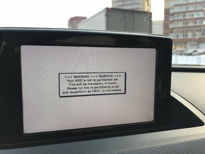

    всем привет.
    столкнулся с таким сообщением после замены диска и обновления ПО.
    диск на 80гб поставил, образ из темы на 60гб. в конце остались не распределенные 18гб.

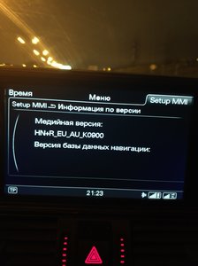

    Друзья, где взять образ HDD для Q5 2015 модельного года? можно без карт навигации ( так как судя по всему сдох HDD - не загружается совсем раздел Media. По ссылке выше не открывается не грузится сайт ((( может поделится кто...
    сейчас версия
    Версия MMI HN+_EU_AU3G_P0782
    Версия базы данных навигации: - пусто

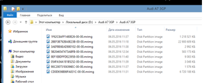

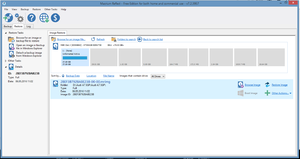

    Добрый день! Спасибо за подробный отчет! Так-же умер диск в морозы, восстановить с него ничего не получается..
    Скачал образ, ссылка из ветки "Audi A7 3GP", а там 8 файлов :) немогу их сразу все загрузить в программу Macrium..
    Если есть возможность, поделитесь образом )

    Грузи по одному ) ничего страшного нет
