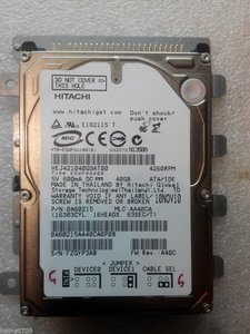

    Да, если хотите отказоустойчивый в морозы, жару и при вибрациях, то нужен GAC или любой другой из таблицы в шапке темы! Кстати, как было замечено товарищем ранее, на первых страницах, последние 2015-2016 MMI оснащались 80ти Гб HDD компании HGST ( ex. Hitachi, поглощенная WD), найду фото модели, добавлю...
    Что касается установки обычного, да, писал, он и до сих пор стоит и работает уже 2 года, но это скорее частный случай, вследствие редкой эксплуатации авто в, модель достаточно популярная, есть в шапке темы.
    Вот, нашёл, это последние HDD в MMI:
    80910
    - модель HEJ42...

    Вот тут спецификация:
    https://www.hgst.com/sites/default/files/resources/Endurastar_J4K100_N4K100_0.pdf
    А вот еще фото диска на 40Gb:
    WERNER нравится это.
