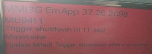

    просветите безграмотного как извлечь блок dvd/hard disk из торпеды ??
    вообщем обновля свой mmi с версии 900 на 942
    возникла ошибка при обновлении
    я нажал на отмену обновления
    MMI перезапустился и вылезла такая ошибка
    снимать hard disk и заливать по новой взяв образ из твоей ветки по смене харда ?? MMI fault
  4. igor33
    igor33 Заблокирован
    19 июн 2010
    19.975
    А6/С6 3.0i Q 05
    Молодец, сколько сэкономил?
    Если в зелёное меню входит, то включай бутлоудер.
    Фотки ошибки при обновлении конечно же забыл сделать.
    Retry пробовал?

  8. fastniko
    fastniko Завсегдатай
    24 май 2004
    916
    А7 5door Q 3.0 TDI
    вылечил на программматоре, снимал блок и отдавал спецу
    сам бы потратил кучу нервов и времени, плюс расходы чтоб подружить MMI с PC windows
    слетели протоколы и т.д. и тп
    железо все живое
    все работает
    вывод - НИЧЕГО не делать с машиной пока идет reboot
    а я завел ее

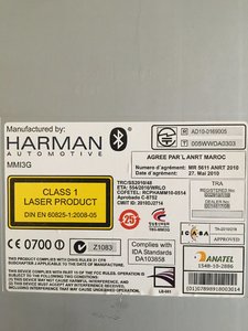

  14. volontir73
    volontir73 Новичок
    23 май 2017
    1
    #55 volontir73, 23 май 2017
    Мой тоже умер, стучит и не может даже компом определятся!поделитесь образом пожалуйста. Так и не пойму у меня high или просто 3G? Версия пишет HNav_EU_P0206_D1
      406,2 КБ
      307
  15. Vlad3
    Vlad3 Живу я здесь
    26 дек 2015
    1.169
    HNav=high
