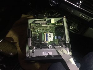

    У меня работает стабильно SSD, никаких перезагрузок вообще.
    Могу дать ссылку на свой.

    Мой вариант ssd с переходником не распознался в зеленке... если бы распозналось, то поставил бы 64gb... Поставил самый обычный на 60gb... уже год все ок и морозы больше 20 были!
