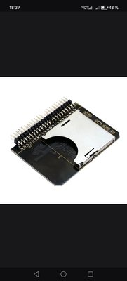

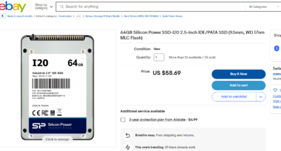

  4. santixlp
    santixlp Новичок
    13 сен 2023
    1
    Парни, а кто то пробовал такой вариант?
    Егор...... нравится это.
