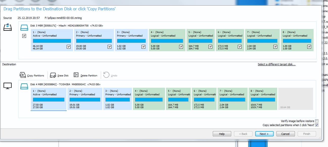

    Разметка 80 гб диска, внизу 60 гб записан на 80 гб диск.

    Знает ли кто нибудь что на самый большой раздел пишется?
  16. jon656
    jon656 Участник форума
    29 июл 2018
    232
    Touareg NF
    Карты .
