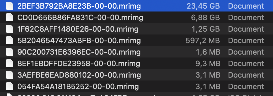

    Добрый день. Нашел диск. Хотел свой скопировать. Но мой умер. Нет признаков жизни. От сюда вопрос. Как дальше быть. Образ я скачал с первого поста. Надуюсь он подойдет к А6 С7. но вот инструкция с фото у меня не показывает ни одной картинки. Не очень понимаю как дальше быть
  18. kbapk
    kbapk Участник форума
    9 фев 2015
    353
    Латвия
    Еще вопрос какой бекап отвечает за jukebox
