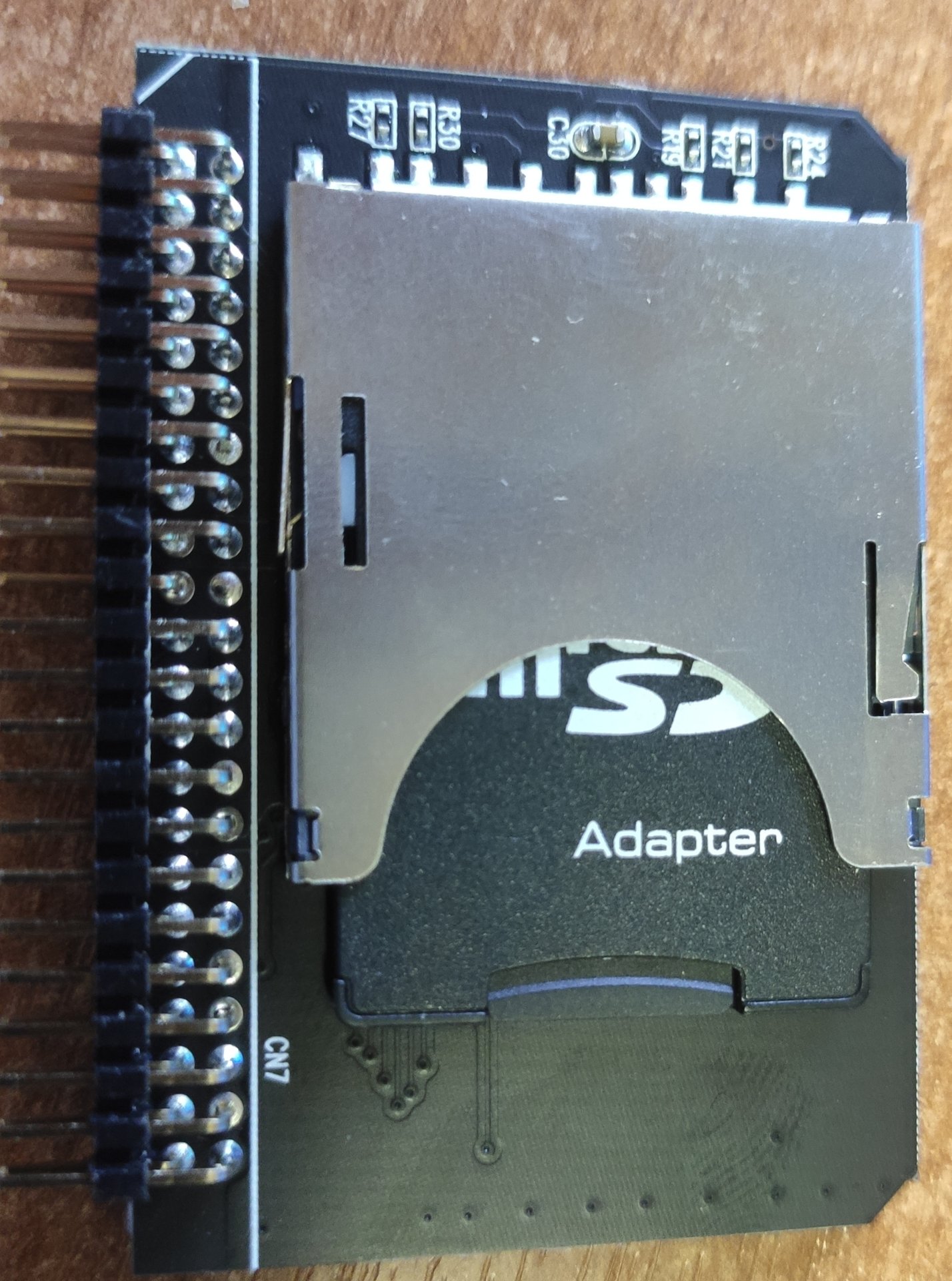

    Не заметил изменения по скорости, картами не пользуюсь.
    Стало интересно и заказал адаптер для sd карты, попробовал отформатировать через mkqnxfs и монтировать, все проходит нормально в отличие от sata диска с переходником, думаю если накатить образ диска на карту может и заработать. Проверять без необходимости наверное не буду. Может кому-то будет полезна инфа
    jon656 нравится это.

    работает с этим адаптером???
    где я могу купить адаптер

    Я же написал что не проверял. Но форматирование карты памяти проходит, проблем не вижу что не заработает. Заказывал с Китая.

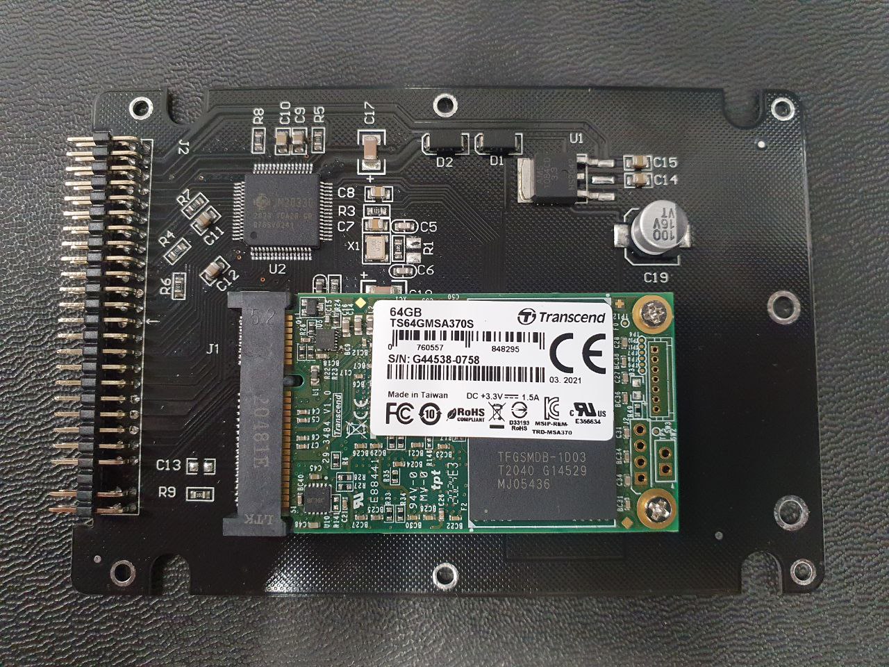

    Привет! Мой жесткий диск мертв, поэтому я заказал SSD. Сначала я форматирую весь том диска как NTFS, а затем восстанавливаю эти 8 файлов на диск. У меня на диске 8 разделов, но не форматировал. Когда я помещаю его в MMI, ничего не происходит. Сам модуль создает форматирование разделов? Или есть еще что-то, что нужно сделать перед установкой?
    Tema8820 нравится это.

    На фото у Вас адаптер MSata SSD -> IDE, у меня такой не заработал, MMI его не видит - нет S.M.A.R.T.
