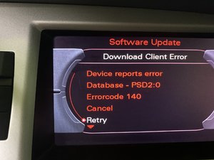

    Доброй ночи, после второго раза обновления карт выскочила ошибка 140, теперь карты загружаются, но в конце, после 3 часов, выскакивает ошибка 140.( “Retry” не работает) Остальные все работает без ошибок и глюков.
    это проблема HHD?
    Если это HHD, то можно скопировать образ харда и переформатировать, если там битые кластеры?
    Ауди а6 с6 2008 рестайл, 3.0 tdi q
    MMI 3gH
