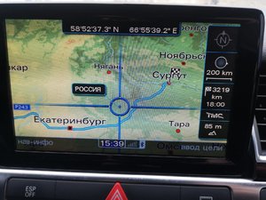

    Добрый день, а какой SSD и на mmi 3g high или 3gp поставили , если не секрет?
  3. Tema8820
    Tema8820 Завсегдатай
    17 июл 2014
    554
    Ростовская обл.
    Audi A5 3.0 TDI
    На али заказывал.
    уже не припомню.
    результат есть.
    есть с чем сравнить.
    Стэнд MMI на HDD.
    В машине MMI SSD. COOL. )

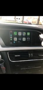

    Поставил SSD на 128 с Али. Название позже напишу, но это kingspek или как-то так. В общем, расширил раздел под музыку, думал ещё под карты расширить ,но не стал.
    Собрал , сбросил библиотеку jukebox, перезапустил , ещё раз сбросил и все заработало. Пропали ошибки при установке карты. Сейчас жду, когда закончится копирование карты с micro SD 64Гб.
    В целом - работает шустро. Музыку на диск копирует быстро.
    Осталось поставить Android auto и я все сделал, что хотел)
    _
    P.s. как я и думал - все работает. Карты 6.30.1 завертелись )

    А что за тема с андроид авто? )

    Да, мне тоже интересно .
    Если меняют на экран сенсорный на андроид.
    На сколько понятно из обзоров. Это не мой вариант.

    Ставится блок в разрыв lvds кабеля. Провода не режутся , просто там через переходники подключается интерфейс, который передает видеосигнал в цифровом виде на штатный монитор , управление через штатные кнопки, а вот звук через Ами ( пока не могу сказать на счёт качества, но судя по отзывам - их устраивает). Соответственно к нему подключается через провод или WiFi телефон и все работает.
    Только я хочу вместо телефона подключить мощную тв приставку с андроид. Может даже воткнуть dvb-t2. Думаю, все хорошо будет.

    Не, экран менять, это баян. Хочу штатный вид и управление. Может, как вариант, завести звук через bt адаптер

    Судя по описанию, то при удержании кнопки "Nav" запускается меню с этого интерфейса. Там штатной шайбой выбираем , что надо.
    Думаю, должно отлично вписаться и дополнить функционал mmi. Правда я не хочу для этих функций использовать телефон. Но это мои уже задумки

    Друзья Аудиводы! Подскажите пожалуйста, накрылся жесткий диск в Ауди а7. MMI Navigation Plus. Хочу подключить WiFi роутер, чтобы пользоваться Гугл картами, так как у нас в Казахстане, как я понял навигация не работает, а работает только в России. Вопрос, нужен ли жесткий диск чтобы работала карта Гугл?? Помогите в вопросе..
  19. Tema8820
    17 июл 2014
    554
    Ростовская обл.
    Audi A5 3.0 TDI
    Кеш Гугл карт.
    MMI складывает на HDD.
    Меняй HDD. Или SSD.
