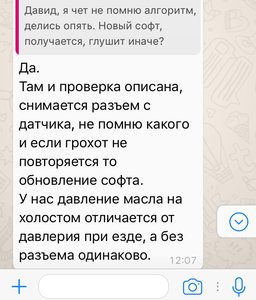

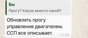

    Общались на днях в чате на эту тему. Давид выкладывал сокращенную тпи, но сказал, что была еще и расширенная, где было написано, что решить проблему секундного треска можно заменой прошивки двигателя. в одной из версий решена проблема давления масла на холостых (остается один режим - всегда высокое). сказал что "Миша 1970" или кто-то еще показывал расширенную ТПИ. кто-нибудь может прокомментировать программное решение вопроса - оно есть? и может ли кто-нибудь выложить ту самую расширенную тпи для crca? заранее благодарен

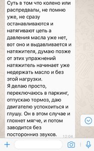

    Ну я не эксперт, только насколько понимаю там как раз два пути решения проблемы и две причины данного дефекта. На сколько понял одна из причин в браке натяжителя, другая в программном обеспечении. не могу найти где описано что если дело не в натяжителе то производится обновление, но точно помню что читал эту бумагу.
    В принципе я не занимаюсь ремонтом авто и выводы о возможном варианте решения проблемы сделал прочитав эти два документа и вспомнив что на БУГ тоже то двигатель пускался плавно а иной раз как-то шумно, это еще тогда меня постоянно озадачивало. Верно ли я мыслил или делая ошибочные выводы, но в итоге наткнулся на алгоритм соблюдая который мне удалось больше не сталкиваться с данной проблемой. Если коротко - просто даю успокоиться двигателю перед тем как заглушить. Грохот не возвращается. а вот стоит иной раз в спешке заглушить сразу, так гремит. Мне помогло, соответственно поделился с остальными, может поиможет еще кому. Тем более что процедура несложная и бесплатная...
    Intel7 нравится это.

    Смысл в нем такой: в случаи рекламации по 1-2 секундному треску со стороны соединения двс\акпп при холодном запуске произведите обновление ПО, в случае если обновление ПО не помогает-замена натяжителя.
    По практике-я лично не встречал ни одного случая решения проблемы треска обновлением ПО.

    Ну вот их оба я видимо и прочел. Сделал выводы и попробовал давать двигателю успокоиться перед тем как глушить. Мне помогло, как описал ранее. Повторюсь, если не даю успокоиться, звук проявляется, причем и при простое относительно недолгом, где-то в час.
