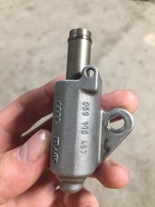

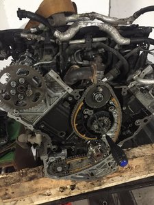

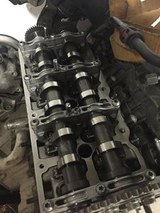

    Всем привет, после вскрытия картина такая.
    Видео как работает натяжитель
